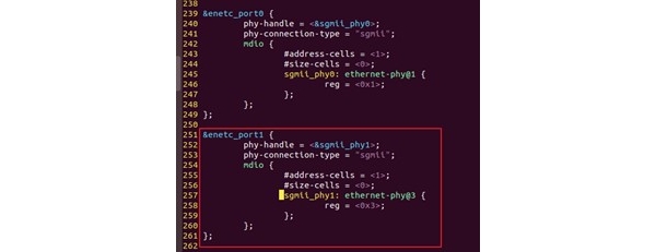

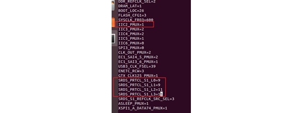

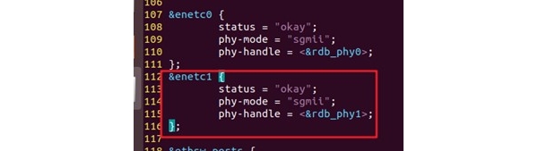

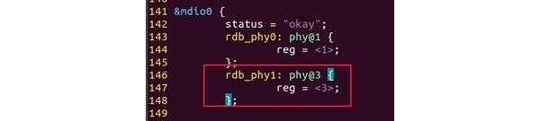

我们现在需要使用ls1028双SGMII,phy地址分别为1和3,我做了以下改动,编译后网卡可以正常启动,link状态也能正常识别但是两个网卡都无法进行ping操作,我试了将rcw中改动恢复默认8 5 11 14后eno0可以正常ping,这是不是哪里改的有问题?
改动如下:
1. packages/firmware/u-boot/arch/arm/dts/fsl-ls1028a-rdb.dts中更改默认smii phy为1并且增加phy3
2. 更改packages/linux/linux/arch/arm64/boot/dts/freescale/OK1028A-C.dts中,仿照默认sgmii添加phy3相关
3.改packages/firmware/rcw/ls1028ardb/R_SQPP_0x85bb/rcw_1500_gpu600.rcw中总线为 9  9  11 11双SGMII模式

楼主| gpengs 发表于 2022-3-8 17:35:03 | 显示全部楼层
两个网口分别插拔网线,都能正常显示link状态。路由表看了没问题,为了避免冲突,也试了单独只启动一个网卡, 但是仍无法ping通。
