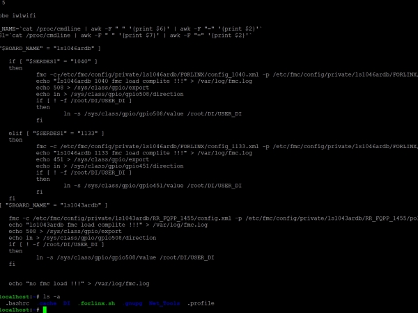

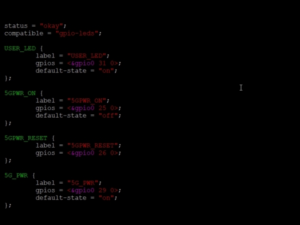

发表于 2022-3-9 13:54:19
user自定义灯是在设备树里面将其注册为了leds设备
user按键是通过在.forlinx开机自启脚本里面通过echo命令导出来的,创建了软链接
