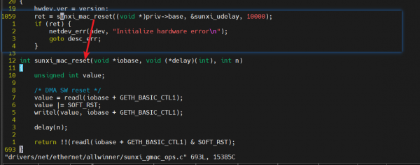

跟踪log到驱动,是mac复位失败导致的,mac是在soc里的,感觉吴姐鸭。
请问哪位大神有遇到过这个问题吗,求赐教~

您是参考我们的方案配置的引脚和驱动吗,正常的修改驱动是直接替换的,驱动本身不会有问题,软件上容易有问题的点就是引脚配置,初始化引脚我们是没有使用的,初始化过程是硬件控制的,一般来说您这个应该检查一下硬件,看看物料和焊接有没有问题
恩恩,设计上是参考你们方案的引脚的,驱动没有修改过,是贵司提供的源码直接编译的。 MAC是soc内部的以太网控制器,目前是复位mac失败,这个操作应该跟外设没有关系才对?  详情 回复 发表于 2022-3-14 11:00

我们双网口方案中千兆网口是提供驱动的,一般是AR8031或yt8521芯片。驱动大体差异不大,只有细微修改。您这个复位失败可以看看能不能识别mdio,能识别就看看硬件哪有问题

您现在用的phy芯片和我们给您提供的双网口扩展方案里的phy芯片一样吗?您使用的phy是哪两个?
