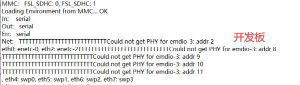

您这个现象是系统没有找到PHY芯片,您可以测量一下MDC和MDIO的波形,调整一下这两根线的上拉电阻,也可以在这两根线上增加对地的电容和串阻来调节具体的波形。
在常温下启动没有问题,-40度启动就会有这种现象  详情 回复 发表于 2022-3-18 11:25
