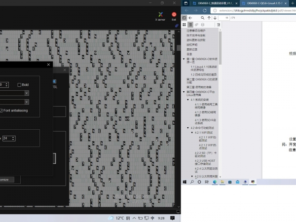

xihua22 发表于 2022-3-21 09:58:35 | 显示全部楼层 |阅读模式
IMX6Q串口打印乱码

15132383595 发表于 2022-3-21 11:06:30 | 显示全部楼层
不应该出现这种问题啊,您换一个串口工具试一试,或者重启现在的串口工具,也可以检查下您的硬件,是db9的母头连接我们的开发板吗

楼主| xihua22 发表于 2022-3-21 18:45:48 | 显示全部楼层
不应该出现这种问题啊,您换一个串口工具试一试,或者重启现在的串口工具,也可以检查下您的硬件,是db9的 ...
还是没用,换了个终端PuTTY还是这样的
您看看您的串口线是用的usb转232吗,我看您有用到我们的交叉串口线,一般配一根usb转232线使用,另外在您的图上看不到串口波特率,我们调试串口默认波特率是115200,您可以检查一下是不是设置的不对  详情 回复 发表于 2022-3-24 10:43

zhichao 发表于 2022-3-24 10:43:32 | 显示全部楼层
谢谢!解决了,我之前用成了USB转485的线  详情 回复 发表于 2022-3-28 16:18

楼主| xihua22 发表于 2022-3-28 16:18:09 | 显示全部楼层
您看看您的串口线是用的usb转232吗,我看您有用到我们的交叉串口线,一般配一根usb转232线使用,另外在您 ...
