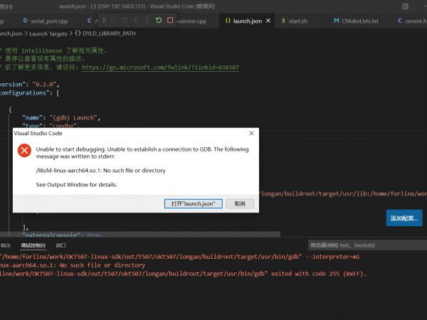

关于T507进行GDBSERVER+GDB+VSCODE远程调试,有相关资料教程提供没有
使用的是飞凌虚拟机环境.

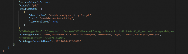

VSCODE配置如下:
错误提示
158
385

刚才在源码中查了一下,确实没有这个文件。您需要自己移植一下这个库文件,然后放到指定位置。另外如果您下载的gdb大版本太高,有的时候移植也会不成功,您也可以换一个低版本的试一下。
