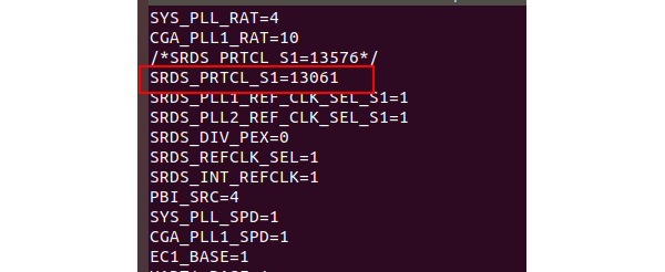

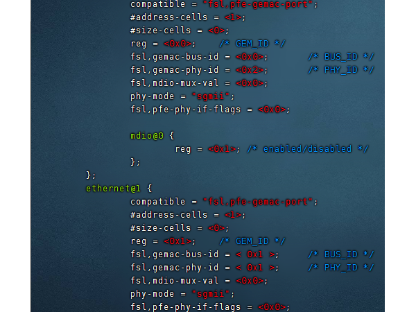

我按照CPU手册在RCW中将SerDes配置成了相应的模式,设备树中也做了修改,mdio可以检测到两个网卡,但是还是只有eth0可以ping通eth1不行,希望有大神过来解惑!
RCW中的配置

设备树中的配置
