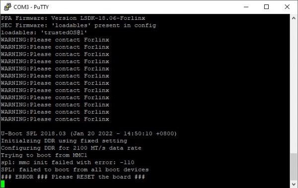

我这刚换了一块板,结果上次编译出的kernel不能用了,自己找事刷了QSPI结果都启动不了了
djh

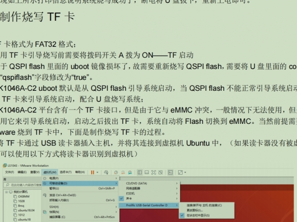

板卡启动不了,可以通过制作烧写TF卡来引导系统启动,配合U盘烧写的方式; 详见用户手册的4.2章节[attachimg]12158[/attachimg]  详情 回复 发表于 2022-4-1 08:39

djh 发表于 2022-4-1 08:39:21 | 显示全部楼层
谢谢 按要求下载并准备好USB & TF,目前卡在图片位置 何意?  详情 回复 发表于 2022-4-1 09:20

楼主| hanliang 发表于 2022-4-1 09:20:27 | 显示全部楼层
详见用户手册的4.2章节
谢谢
按要求下载并准备好USB & TF,拨片也按要求A在ON位,目前卡在图片位置
何意?
找到问题了,觉得是文件命名不严谨 1. 在目录 \\OK1046A-C2 (Linux) 用户资料-20220210\手册\1046用户手册6.2章节制作TF烧写卡用镜像\V2.x版本核心板 中,文件名为 firmware_ls1046ardb_uboot_64bit_sdboot_1040_55  详情 回复 发表于 2022-4-1 10:33

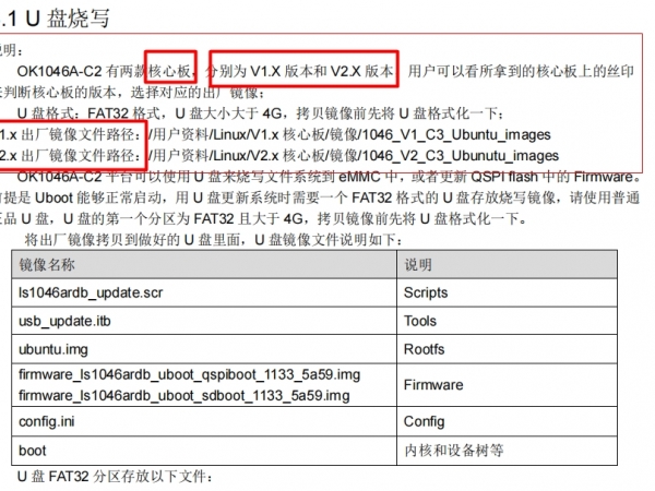

humhh575 发表于 2022-5-13 15:30:18 | 显示全部楼层
也就是1046a-c2 的核心板 fet104xA-CV2.0是 firmware_ls1046ardb_uboot_64bit_sdboot_1040_5506.img吗?底板还正好是1046a-c2 v1.1,都把人搞晕了
djh
1046有两款核心板,区别在于v1.x是2G内存,V2.x版本的是4G内存;可以从核心板的侧面查看具体的版本,也可以通过打印信息查看是2G还是4G; 烧写以及制卡时需要跟您手里面的核心板版本是配套的。 [attachimg]12210[/  详情 回复 发表于 2022-5-13 16:32

djh 发表于 2022-5-13 16:32:01 | 显示全部楼层
也就是1046a-c2 的核心板 fet104xA-CV2.0是 firmware_ls1046ardb_uboot_64bit_sdboot_1040_5506.img吗?底 ...
