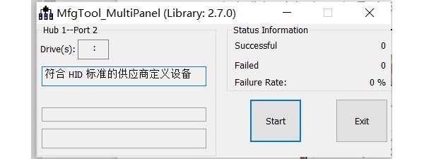

IMX6Q    1G版本过程如图:先是能识别到HID,烧写一部分后就显示无设备连接
烧写过程中打印信息

您那显示无设备连接是在烧写工具的什么时候,请把烧写卡住的时候的截图发一下,还有卡住时候的串口打印信息,我们这里帮您分析一下

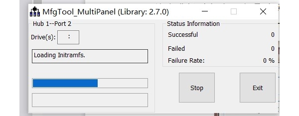

楼主| xihua22 发表于 2022-4-6 10:55:09 | 显示全部楼层
点击开始后,win10系统每隔几秒出现设备接入提示 叮咚 声。
烧写过程中MFG显示信息一直在加载内核、加载设备树、无设备连接中循环
串口一直在重复打印这段信息

15132383595 发表于 2022-4-6 11:46:19 | 显示全部楼层
您现在是烧写linux4.1.15系统时,烧写过程中卡死是吗,烧写工具有没有做什么修改,您把附件里的设备树文件拷到
USB烧写工具\mfgtools\Profiles\Linux\OS Firmware\firmware,试一试
