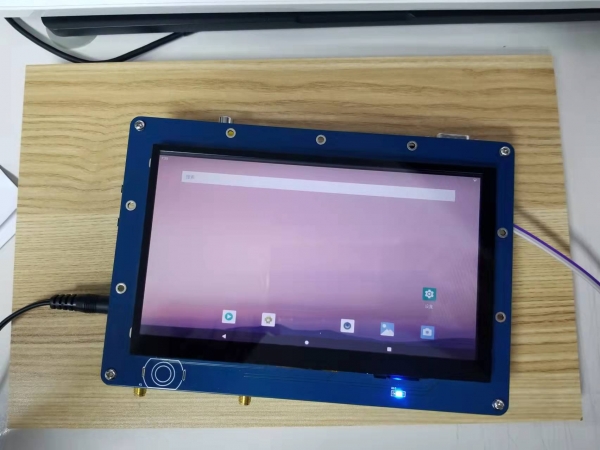

安卓系统,7寸1024*600的屏。
1、换了54pin的FPC线,没有变化 ,排除FPC线问题。
2、测量VLED+和VLED-的电压是7.8V,不接屏幕,是29V。
对于EMD2055这个电流源芯片,最大输出电压是36V。未查到电流源开路输出的最大电压。
3、换了屏,亮度没有变化 。
请飞凌工程师帮忙分析一下,曾经屏幕有很亮的时候。
补充,经过查看手册,电流计算是Vfb的电压/Rset=0.245V/1.5Ω=0.163A
根据手册\LCD070CG+1024600EC31液晶模块用户资料\TI070EI251模组规格书2021.3.10.pdf
电压典型值9.0V,电流典型值140mA,电流值貌似正常,但亮度明显不够。
手机拍的,实际看比照片暗
手机拍的,实际看比照片暗

liyang 发表于 2022-5-20 16:46:39 | 显示全部楼层
您好,这个屏之前亮,目前暗了是吗?安卓系统可以调节屏幕亮度,您这边有没有尝试过?
