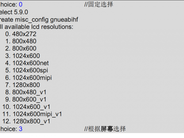

请问怎么设置主屏是hdmi 1080P的, 怎么样把sys_config1080p.fex 增加到build.sh config里面?

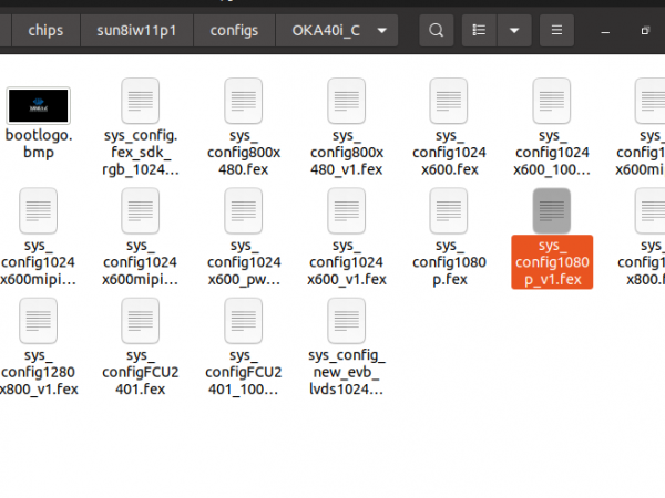

还有./build.sh config 里面sys_config**X.fex选择是怎么对应的,  开发板对应configs目录下来有16个文件的,菜单选项只有13个????

1、在您通过./build.sh config配置过后,会在lichee中生成一个.buildconfig文件,这是一个隐藏文件,您可以通过修改该文件最后一行参数为1080p编译HDMI主显镜像
2、选项和文件不是一一对应的,目前只有800x480、1024x600、1024x600mipi、1280x800和800x480_v1、1024x600_v1、1024x600mipi_v1、1280x800_v1是和sys_config*.fex对应,其他暂时没有对应关系,1080p和1080p_v1可以按上述方法手动配置。(v1指的是v1.1核心板,是旧版本的)
