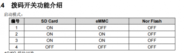

OK1028A-C文档里面的USB烧写说是设置为QSPI模式 这几个设置那个是
34
LS1028A通行证
楼主| admin0 发表于 2022-4-15 17:00:48 | 显示全部楼层
文档拨码开关图片
djh
第三个:1、2、3、4全为OFF  详情 回复 发表于 2022-4-15 17:06

djh 发表于 2022-4-15 17:06:53 | 显示全部楼层
文档拨码开关图片
第三个:1、2、3、4全为OFF

楼主| admin0 发表于 2022-4-15 17:13:50 | 显示全部楼层
第三个:1、2、3、4全为OFF
forlinx login: ERROR:   FlexSPI NOR driver not present. Check your BUILD
NOTICE:  2 GB DDR4, 32-bit, CL=11, ECC off
NOTICE:  BL2: v1.5(release):master_v1.0.0-6-gc4e2c843
NOTICE:  BL2: Built : 02:19:09, Jan 19 2022
启动后报这个错误
djh
您用的是我们最新用户资料-20220118/linux/镜像/images/firmware_ls1028qrdb_uboot_sdboot.img做的TF卡吗? 您方便的话拨打我们的电话:0312-3119192,跟您电话沟通一下吧。 Thanks!  详情 回复 发表于 2022-4-18 10:31

djh 发表于 2022-4-18 10:31:23 | 显示全部楼层
NOTICE:  2 GB DDR4, 32 ...
Thanks!
用的U盘 想使用U盘烧写 文件 没使用TF卡  详情 回复 发表于 2022-4-18 11:01

楼主| admin0 发表于 2022-4-18 11:01:28 | 显示全部楼层
您用的是我们最新用户资料-20220118/linux/镜像/images/firmware_ls1028qrdb_uboot_sdboot.img做的TF卡吗 ...
用的U盘 想使用U盘烧写 文件
没使用TF卡
djh
您现在将拨码拨到nor flash,系统能正常启动吗?若不能正常启动的话需要先用TF卡重新烧写一下qspi固件,之后就可以用U盘烧写了。用U盘烧写的前提是系统能正常从QSPI启动。  详情 回复 发表于 2022-4-18 13:45

djh 发表于 2022-4-18 13:45:58 | 显示全部楼层
用的U盘 想使用U盘烧写 文件
没使用TF卡
现在TF卡无法烧写 拨码 1 2 3 on 4 off 要返厂维修吗  详情 回复 发表于 2022-4-18 15:18

楼主| admin0 发表于 2022-4-18 15:18:02 | 显示全部楼层
您现在将拨码拨到nor flash,系统能正常启动吗?若不能正常启动的话需要先用TF卡重新烧写一下qspi固件,之 ...
要返厂维修吗
djh
有具体的打印信息吗?一般来说是TF没有做好,重新制卡吧,制卡前需要将TF卡格式化为FAT32格式。 不需要返厂维修,重新制卡即可  详情 回复 发表于 2022-4-18 15:34

djh 发表于 2022-4-18 15:34:33 | 显示全部楼层
要返厂维修吗
不需要返厂维修,重新制卡即可
