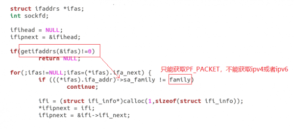

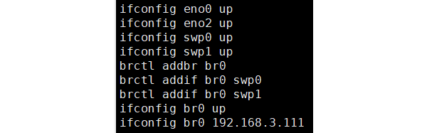

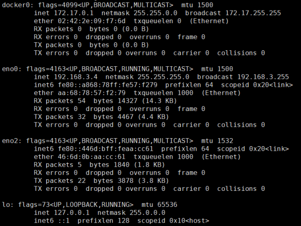

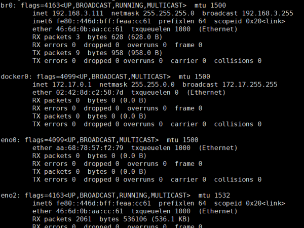

请教一下:问题一:已经配置eno0为自动获取ip模式,ifconfig可以看到eno0的ip地址,但调用getifaddrs函数,无法获取eno0的ipv4或者ipv6的地址,同样的程序在ubuntu镜像中程序运行可以获取ip地址,但在OK1028板子上编译通过但就不能获取ip地址问题二:配置了eno2为自动获取ip模式,设置开启了br0,但没有自动获取ip地址
问题三:为br0手动设置了ip地址,用getifaddrs函数,也无法获取ipv4或ipv6地址
程序
程序
eno0获取了ip地址,但程序无法获取
eno0获取了ip地址,但程序无法获取
br0的设置
br0的设置
br0获取了ip地址,但程序无法获取ip地址

djh 发表于 2022-4-20 09:28:41 | 显示全部楼层
这个是shell呀,我想要c语言的,我的代码是c语言写的,而且最主要的是这个代码在虚拟机上可以跑,在1046上也可以跑,但在1028上运行就无法获取ip地址,试了网口名称eno0,eno2,br0,都不行  详情 回复 发表于 2022-4-20 11:50
楼主| 小菜狗 发表于 2022-4-20 11:50:28 | 显示全部楼层
您参考一下这个链接吧:(8条消息) shell脚本详解(十一)——awk文本和数据处理编程语言_小白的成功进阶之 ...
djh
您方便发一下具体的源码及操作吗?按照您的操作复现一下看看先  详情 回复 发表于 2022-4-21 15:51

djh 发表于 2022-4-21 15:51:58 | 显示全部楼层
这个是shell呀,我想要c语言的,我的代码是c语言写的,而且最主要的是这个代码在虚拟机上可以跑,在1046 ...
