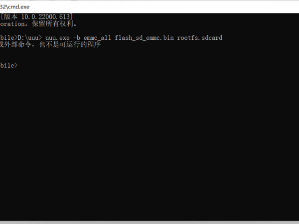

按照说明书,将用户资料中的 uuu.exe 拷贝到 C:\Windows\System32 目录。将 OTG 线插入 Windows 主机的 USB接口中。
将镜像拷贝到 D 盘 uuu 目录,在 Windows 下运行 cmd 程序,进入镜像文件所在的目录,根据自己的需要执行下面命令:
烧写 u-boot 到 emmc:
D:\uuu> uuu.exe -b emmc flash_sd_emmc.bin
烧写 u-boot、内核、文件系统到 emmc:
D:\uuu> uuu.exe -b emmc_all flash_sd_emmc.bin rootfs.sdcard

wjy 发表于 2022-4-26 15:49:32 | 显示全部楼层
您的电脑系统是32位的还是64位的?
