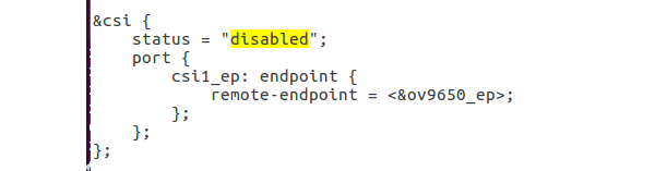

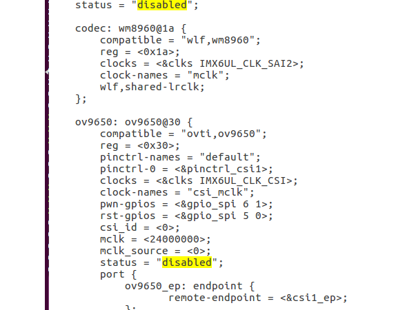

然后将ov9650: ov9650@30 用的csi 改成disabled,如下两图所示
然后重新编译设备树,将重新生成的imx6ull-S-emmc-1024x600c7.dtb替换板子上的/run/media/mmcblk1p1/okmx6ull-s-emmc.dtb文件,重启后,按照文档将io口设为高电平,结果万用表量出来只有0.25V左右。请问这是什么原因,该引脚没有接任何外围电路。是dts改的不对吗?

把csi的pinctrl引脚也屏蔽掉,然后整个重新烧录试一下。
