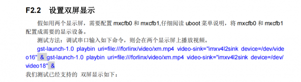

您好,双屏异显主要是指,可以将视屏,指定到哪个屏幕显示,使用摄像头图像采集应该也是可以指定到某个屏幕,这个我还没有试过,现在疫情居家隔离,您可以参考下面的内容,自己试一下 Image_20220427115939.png

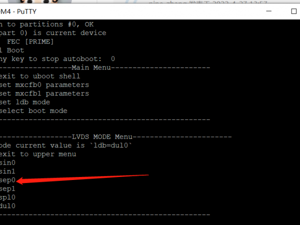

UBOOT菜单中sep0/1的模式是什么意思,是不是双屏异显的模式。

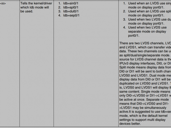

你们文档里提到的这个SEP1模式是什么意思,是不是双屏异显的意思。
是的,看官方文档中是这么描述的  详情 回复 发表于 2022-4-28 10:08

15132383595 发表于 2022-4-28 10:08:43 | 显示全部楼层
是的,看官方文档中是这么描述的
