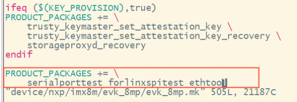

vi OK8MP-android-source/device/nxp/imx8m/evk_8mp/evk_8mp.mk在末尾处添加下图配置即可。  详情 回复 发表于 2022-5-11 09:39
169
461
Q_Y_X 发表于 2022-5-11 09:39:25 | 显示全部楼层
skyxiao6688 发表于 2022-5-10 14:57
OKMX8MPQ-C 单板
烧写emmc后,ethtool就可以使用
