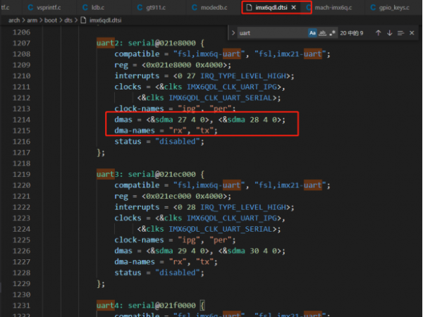

15132383595 发表于 2022-5-30 12:29:07 | 显示全部楼层
原生串口默认设置的DMA模式,如下图,不知道你那边是不是使用usb扩展,导致数据传输有问题,还是usb扩展不支持dma
