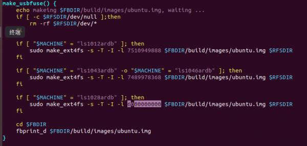

fdisk查看到的7.3G 是emmc物理实际大小,df -h查看到的是文件系统的大小,我们在生成文件系统设定的分区大小大约是5.5G,在部署到emmc里面时没有完全使用emmc的空间,是在OK1028-linux-fs/tools/flex-builder对其定义的, 搜狗截图20220531163905.jpg
可以尝试通过resize2fs /dev/mmcblk1p3去扩容一下磁盘试试

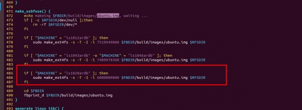

您好,您使用fdisk看到的是7.3G的emmc实际大小,而实际文件系统设定的大小为5.5G左右,您如果想扩容的话,您可以修改OK1028-linux-fs/tools/flex-builder中选中的位置。
修改完成后进行全编译,替换进烧写卡进行烧写即可。
计算公式:数值=1040*内存大小*1024*1024。内存的单位是G,计算的数值只是大概值,提供参考,并不准确。

使用该命令后报错:resize2fs: Invalid argument While trying to add group #49
但是查看/root变为了6G
我再用修改脚本全编译试试
