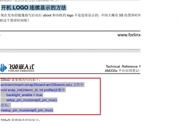

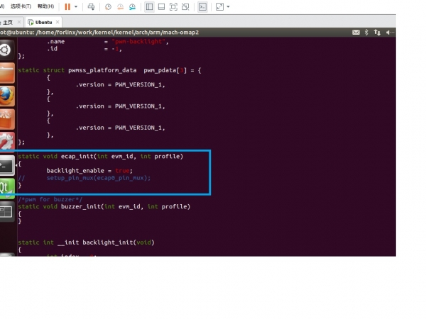

请教各位大佬,开机uboot跳转kernel 无法连续显示,如何解决.
按照应用笔记操作,修改如蓝色方框内操作后,屏幕跳过开机logo后直接黑屏,无法正常显示.
如果不注销,会有5s左右黑屏,之后可以正常显示.

Logo连续显示时,在logo和小企鹅之间有黑屏,原因是uboot阶段,为了解决uboot到内核的闪屏问题,所以关闭了背光;
另外小企鹅到显示桌面这个过程也是有一段时间黑屏,这段时间是通过应用笔记修改的;
但是不是完全意义上的连续显示,内核在启动过程中系统需要初始化显示,也会黑屏一段时间,这个是去不掉的。
