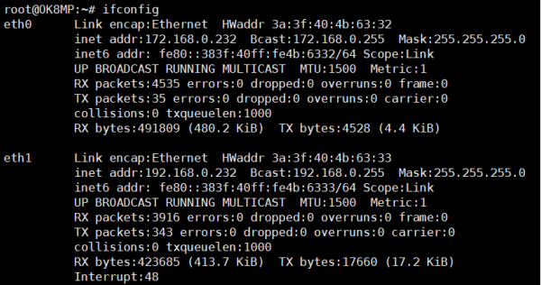

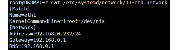

Q_Y_X 发表于 2022-6-14 09:37:33 | 显示全部楼层
请问您使用的是什么系统,如果是Android系统的话很抱歉,我们目前只能使用eth0,如果您使用的是linux系统的话,您可以参考 OKMX8MP-C_Qt5.15.0+Linux5.4.70_用户资料_2022.01.22\手册\《OKMX8MPQ-C_Qt5.15.0+Linux5.4.70使用手册_V1.0_2021.08.25》中4.20 以太网配置,参照eth0的方式,添加一个11-eth.network脚本。详细截图如下

Q_Y_X 发表于 2022-6-14 09:41:39 | 显示全部楼层
