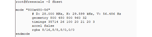

3、进入系统后用指令fbset打印出来确实是28Mhz,说明设备树是修改成功的
root@FD ~$ fbset
mode "800x480-56"
        # D: 28.000 MHz, H: 29.289 kHz, V: 55.895 Hz
        geometry 800 480 800 960 32
        timings 35714 26 110 20 21 20 3
        accel false
        rgba 8/16,8/8,8/0,0/0
endmode
4、在uboot菜单直接选择是7寸分辨率1024*768的屏幕,对应时钟频率是50Mhz,则示波器实测频率是50Mhz没问题。
5、总结下来是屏幕的初始化已经在uboot阶段固定了,进入系统后没有再次初始化。请问这是设计成这样的?还是bug?我该如何改成我需要的时钟频率?

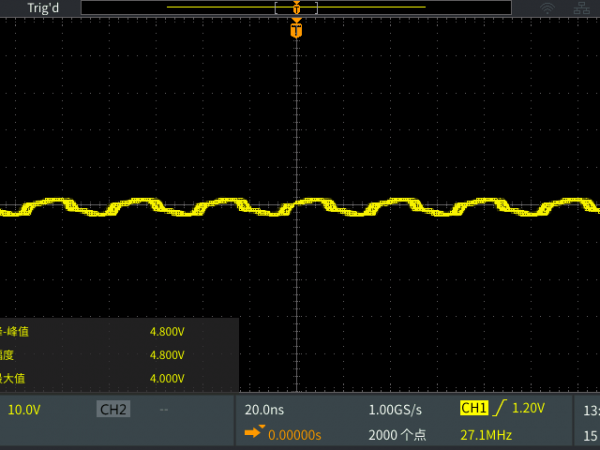

您好,这边按照您提供的信息修改了设备树,在uboot阶段LCD时钟为32.5M,但是进入内核阶段,LCD时钟降到27.1M。这边分析有两种可能:
1.您测量的时候内核还没有完全起来,内核还没有接管LCD时钟,建议您等几秒再测;
2.我们手册中单独更新设备树部分的命令是nandwrite -p /dev/mtd3 -s 0x140000 /root/ imx6ul-14x14-evk-gpmi-c-256m-7-1024x600.dtb,这里-s后面是设备树链接的内存地址,使用800*480的设备树是不需要加这个参数的:nandwrite -p /dev/mtd3  /root/ imx6ul-14x14-evk-gpmi-c-256m-7-800x480.dtb,替换设备树后在uboot阶段选择屏幕分辨率为800*480就可以读取这个设备树。
