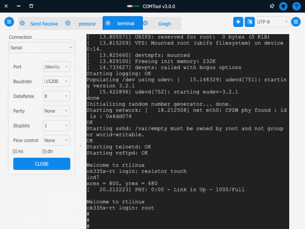

安装的是 OK335xD linux-rt 20190909/Linux/image/rootfs/1G/ubi-mini.img 请问怎么开启ssh, 这样就可以网络连接调试了. 谢谢

linux-rt的暂时没有方法,可以参考一下linux的资料OK335XD (Linux)用户资料\应用\ssh,移植一下dropbear服务
