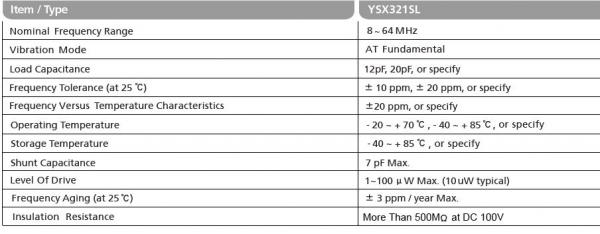

我用的是扬兴的晶振,负载电容20pF。
你是说的你的电容18pF换成22pF就不能起振了吗?请问你的晶振负载电容式多少?
谢谢。
晶振数据表
晶振数据表
