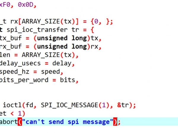

你好,接收和发送部分 分开是什么意思?是一个程序只有发送部分或者接收部分 还是一个程序里面有发送函数和接收函数? 咱们测试程序里 transfer 函数里spi_ioc_transfer 结构体和ioctl函数应该包含了发送和接收,  详情 回复 发表于 2022-7-19 09:21
