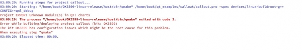

请问下使用qt时报错Unknown module in QT:charts 是运行环境不支持Qcharts吗?还是支持需要在哪里安装该模块或者打开什么设置?
使用的qt IDE自带例程callout,飞凌嵌入式提供的OK3399-linux-release.tar.bz2源码里面工具链、qmake 按照 《OK3399-C_Linux软件手册_V1.0_2020.02.19》手册进行配置的qt
错入信息
错入信息

您这个问题可能和qmake的相关配置有关,请您通过邮件联系技术支持获取相关帮助,邮箱:linux@forlinx.com
补充说明:楼主问题所在为使用的用户资料版本为2020.02.19版本,截止到目前为止,最新资料版本为20210926,源码中这部分qmake的支持以及文件系统中对应的文件已添加,切换使用最新的资料即可。  详情 回复 发表于 2022-8-2 14:11
好的,我试试。谢谢  详情 回复 发表于 2022-8-3 14:51
