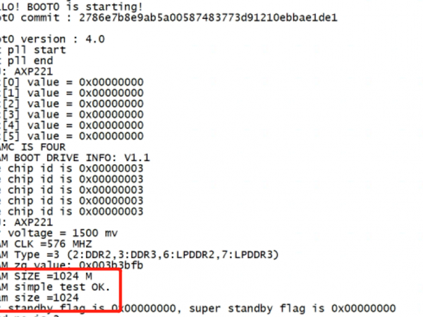

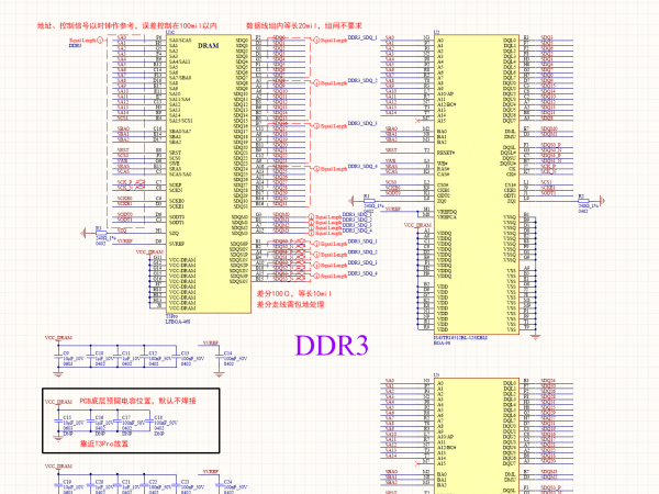

核心板上用了2片16*512的DDR3组成2GB,但是uboot只识别到1GB,不知道是硬件问题还是uboot配置问题呢?请指导下吧:'(
boot0识别的DDR信息
boot0识别的DDR信息
DDR部分原理图如下:
DDR部分原理图如下:

zhichao 发表于 2022-8-15 10:59:32 | 显示全部楼层
不好意思,关于核心板的改动我们没法提供支持,建议您直接购买我们2G内存的核心板
