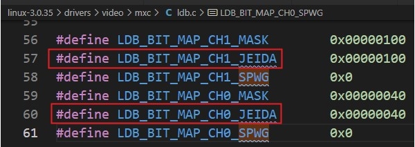

使用的是3.0.35内核,没有设备树,应该修改哪些文件能从SPWG标准改到JEIDA标准啊?

在3.035的内核源码中修改linux-3.0.35/drivers/video/mxc/ldb.c (只用修改图一中的SPWG为JEIDA,参数来自于图二)
图一
图一
图二
图二
