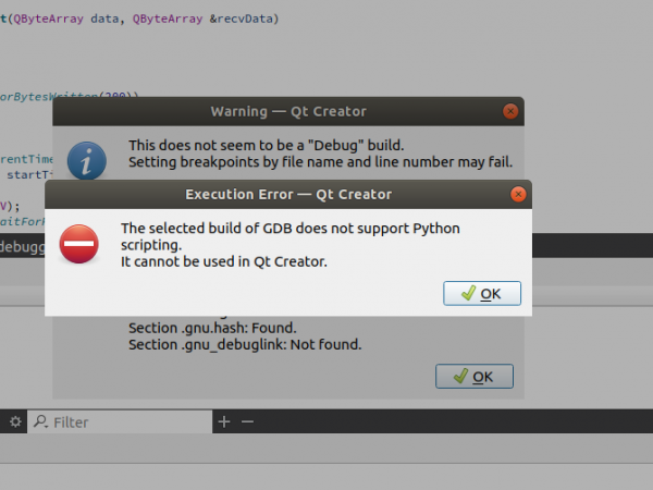

楼主| 大龙 发表于 2022-9-6 13:30:21 | 显示全部楼层
兵兵兵兵鸭 发表于 2022-9-6 10:39
在OK3568-linux-source/buildroot/output/OK3568目录下执行make menuconfig,进入图形界面后按"/"按键打开 ...
添加了gdb后,继续报错。
板子/user/bin下有gdbserver。板子和PC链接正常。
有没有文档可以参考的。

wjz 发表于 2023-2-15 10:22:51 | 显示全部楼层
这个问题是由Qt Creator 高版本调试需要gdb支持python引起的,解决办法有2个:
1、降低qt Creator 的版本,具体的版本自己尝试。
2、找一个高版本gdb,自己编译一个支持python的。
