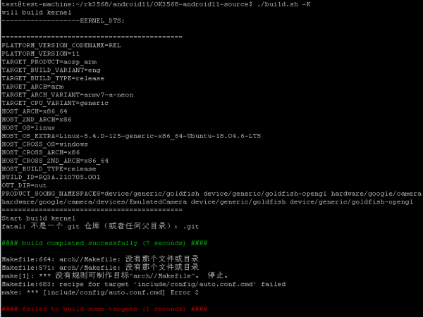

安卓11源码解压后第一次编译成功,第二次单独编译内核  ./build.sh -K 不过,make clean也失败,如图,这个过程我就是把update.img考出去做了下固件升级,别的都没干,请问下啥原因?

我今天再次全编译了一遍,接着执行./build.sh -K编译通过
您需要连续执行3个命令: source build/envsetup.sh lunch ok3568_r-userdebug ./build.sh -K  详情 回复 发表于 2022-9-16 15:52

PaperLove 发表于 2022-9-16 15:52:35 | 显示全部楼层
您需要连续执行3个命令:
./build.sh -K
