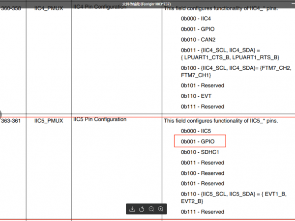

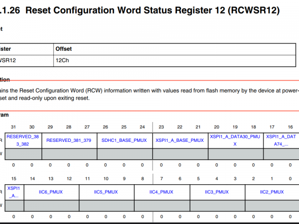

我查看硬件相关手册,发现LED1与LED2均由GPIO1控制,它们应该是和I2C5复用了引脚,我想通过修改LED2所连接的引脚的功能是LED2能够点亮,我查看手册后认为通过设置rcwsr12寄存器可以修改这两个引脚的功能:
于是写了如下代码:
static volatile u32 *dcfg_rcwsr12_reg;
dcfg_rcwsr12_reg = ioremap(0x01E00000 + 0x012C, sizeof(*dcfg_rcwsr12_reg));
*dcfg_rcwsr12_reg &= ~(0b111 << 9);
*dcfg_rcwsr12_reg |= (1 << 9);
然而发现没有任何作用,既不能影响到LED2,若我设置11-9bit为全0,此时这两个引脚应该作为I2C的引脚,然而LED1还是可以点亮。
是我看错手册了还是什么原因?望解答

您所操作的RCWSR12这个位置,是映射出来的,是一个只读项,您如果想修改,还是要去原位置去修改。
原寄存器位置:
