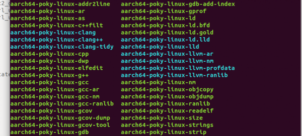

请教下这个解压出的编译器为啥要多设置一个sysroot参数。
请问在编译Redis时,使用的编译配置方式是在make中直接设置交叉编译的
如:
make MALLOC=libc CC=aarch64-poky-linux-gcc CXX=aarch64-poky-linux-g++
该怎么设置这个sysroot参数呢?

第一个问题您可以参考https://blog.csdn.net/u011192270/article/details/106176333#:~:text=sysroot%20%E8%A2%AB%E7%A7%B0%E4%B8%BA%E9%80%BB%E8%BE%91%E6%A0%B9%E7%9B%AE%E5%BD%95%EF%BC%8C%E5%8F%AA%E5%9C%A8%E9%93%BE%E6%8E%A5%E8%BF%87%E7%A8%8B%E4%B8%AD%E8%B5%B7%E4%BD%9C%E7%94%A8%EF%BC%8C%E4%BD%9C%E4%B8%BA%E4%BA%A4%E5%8F%89%E7%BC%96%E8%AF%91%E5%B7%A5%E5%85%B7%E9%93%BE%E6%90%9C%E7%B4%A2%E5%BA%93%E6%96%87%E4%BB%B6%E7%9A%84%E6%A0%B9%E8%B7%AF%E5%BE%84%EF%BC%8C%E5%A6%82%E9%85%8D%E7%BD%AE%20--sysroot%3Ddir%20%EF%BC%8C%E5%88%99,dir%20%E4%BD%9C%E4%B8%BA%E9%80%BB%E8%BE%91%E6%A0%B9%E7%9B%AE%E5%BD%95%EF%BC%8C%E9%93%BE%E6%8E%A5%E5%99%A8%E5%B0%86%E5%9C%A8%20dir%2Fusr%2Flib%20%E4%B8%AD%E6%90%9C%E7%B4%A2%E5%BA%93%E6%96%87%E4%BB%B6%E3%80%82
第二个问题编译redis您可以根据以下进行更改,先运行环境变量. /opt/fsl-imx-xwayland/5.4-zeus/environment-setup-aarch64-poky-linux (./中间有空格)
https://blog.csdn.net/shenminjie2004/article/details/112984529
参照附件图片进行更改
