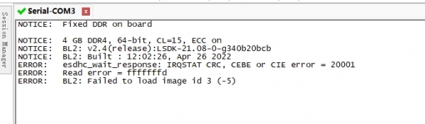

LS1046A 从SD卡启动,启动失败,串口打印信息如图所示。但是,等LS1046A芯片预热一定时间以后,按复位,可以启动了。不明白是什么原因导致了这种现象?
TF启动失败
TF启动失败

您好,看您的打印信息是自己移植的LSDK,您为什么要用这个系统呢?是有什么特殊的需求吗?
