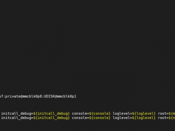

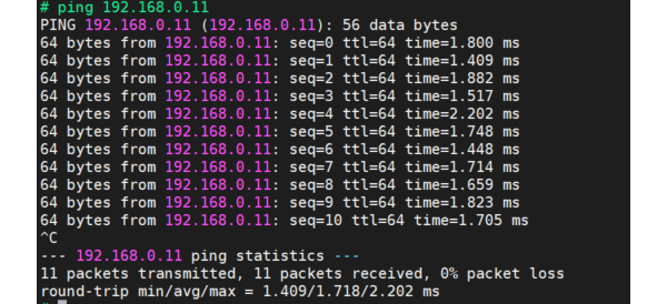

Dawson_lnk 发表于 2022-9-15 11:15:13 | 显示全部楼层 |阅读模式

zhichao 发表于 2022-9-15 11:52:49 | 显示全部楼层
uboot阶段没有调网络服务,另外您的截图里服务器路径是nfs_rootfs,但是下边报错是nfs_rootfs_rootfs,上次看指令的时候有点问题,之前在指令后边的/mnt是开发板的路径,需要加空格和前边分开
uboot阶段没有调网络服务,是什么意思?  详情 回复 发表于 2022-9-15 13:27

2207
zhichao 发表于 2022-9-15 11:54:52 | 显示全部楼层
应该是mount -t nfs  -o nolock,nfsvers=3,vers=3 192.168.0.233:/home/forlinx/nfs_roots空格/mnt
按你这还是不行  详情 回复 发表于 2022-9-15 13:28

楼主| Dawson_lnk 发表于 2022-9-15 13:27:14 | 显示全部楼层
uboot阶段没有调网络服务,另外您的截图里服务器路径是nfs_rootfs,但是下边报错是nfs_rootfs_rootfs,上次 ...

楼主| Dawson_lnk 发表于 2022-9-15 13:28:26 | 显示全部楼层
按你这还是不行
