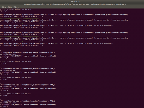

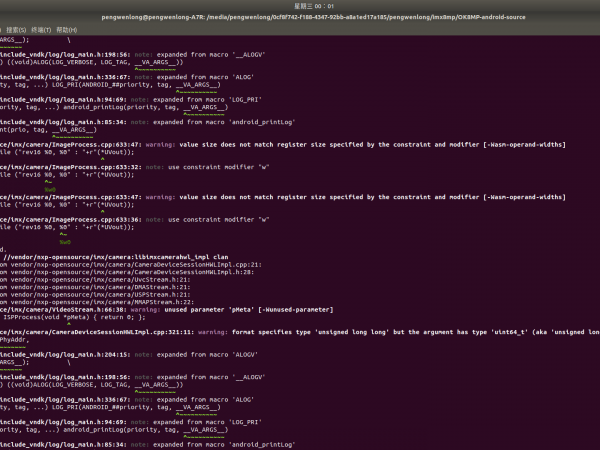

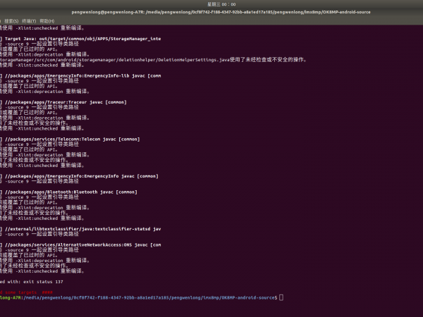

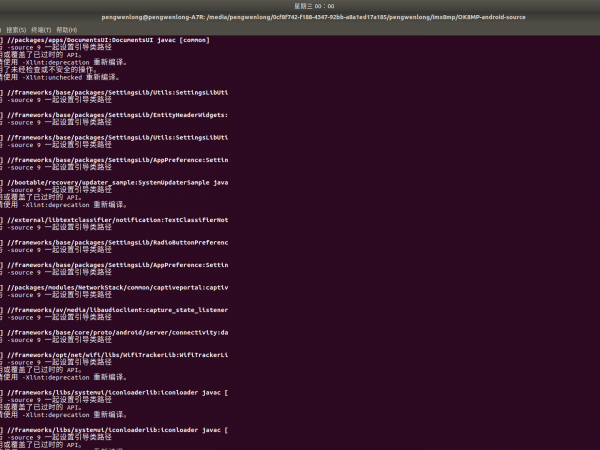

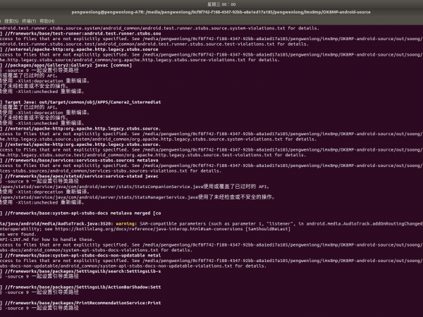

按照Android11编译文档执行到编译步骤,编译时间很长,最后编译失败。
有几个问题:
1、jdk版本是java-1.8.0-openjdk-amd64,是否有影响。
2、android源码包是否需要放在特定目录下才能编译成功。
3、编译过程中是否需要一直联网。
以下为编译失败部分截图:

1.该jdk版本没有问题。
2.目录没有影响,但是您需要确认确认当前系统 swap 分区大小,若 swap 分区不足会造成编译 Android 源码失败,推荐的大小为 4G。您可以参考编译先后从查看一下。
3.编译时需要联网。
