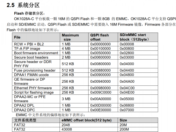

请问。编译好的文件烧写在EMMC中的结构。如:0x00000100存uboot,0x000000200存Image:0x000000300存设备树。求详细说明

您好,您可以看一下1028的使用手册的第16页,里面有详细说明,您也可以参考以下图片。

我是把飞凌的板子当正点原子的板子弄了。问题解决了,直接用SD卡烧写,不用管EMMC里面的image和设备树地址分布
