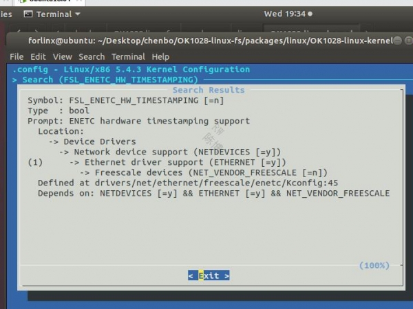

在内核里面make menuconfig的具体步骤。
OK1028A-C_Ubuntu软件手册_V1.0_2020.07.29.pdf    软件手册就一张图,没有详细步骤。
手册里的情况
下面两张图是我卡住的部分
16

不好意思,图片粘贴复制不行,必须上传。
hai
您好,您直接按1进入这个路径查找即可。  详情 回复 发表于 2022-9-30 14:50

hai 发表于 2022-9-30 14:50:27 | 显示全部楼层
chen8bo5 发表于 2022-9-29 10:36
不好意思,图片粘贴复制不行,必须上传。
您好,您直接按1进入这个路径查找即可。

楼主| chen8bo5 发表于 2022-10-6 11:30:43 | 显示全部楼层
放在 forlinx/work路径就好了,我是用正点原子linux开发板入的门,养成了思维定势。
