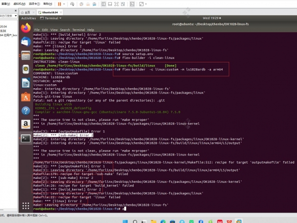

[Ubuntu] 单独编译内核报错,是什么原因啊
16
52
LS1028A通行证
chen8bo5 发表于 2022-9-29 10:31:47 | 显示全部楼层 |阅读模式
107
334
hai 发表于 2022-9-30 15:26:21 | 显示全部楼层
您这个问题之前没有遇到过,怀疑是您的路径的问题,因为在有些文件中是指定的为work目录下的OK1028-linux-fs源码。您可以试试把源码放在这个文件下面,进行编译。

楼主| chen8bo5 发表于 2022-10-6 11:33:49 | 显示全部楼层
拷贝到虚拟机/home/forlinx/work/目录下
