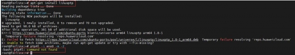

[硬件咨询] apt-get install linuxptp安装报错是什么原因啊

楼主| chen8bo5 发表于 2022-9-30 13:54:53 | 显示全部楼层
因为板子没连上外网,小菜鸟。

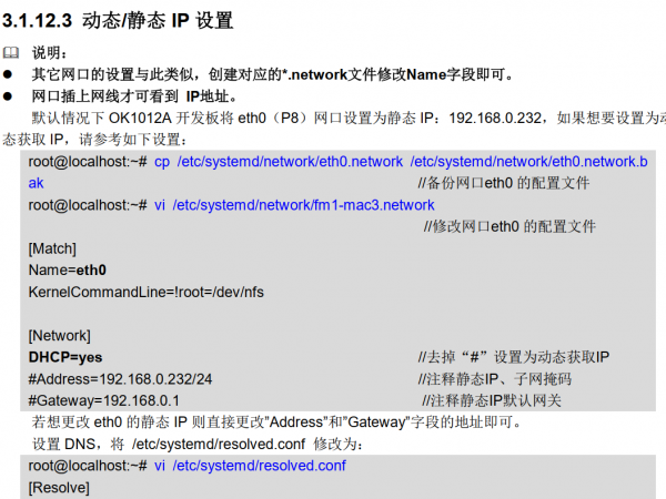

hai 发表于 2022-9-30 14:38:42 | 显示全部楼层
您的板子如果想上外网,您可以参考一下1012用户使用手册的3.1.12.3章节的动静态IP设置。

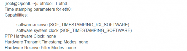

shuzyc 发表于 2022-11-19 10:20:02 | 显示全部楼层
楼主可以运行了吗,请问一下,我使用了发现软件时间戳缺失了software-transmit ,请问如果在内核中配置一下呢
