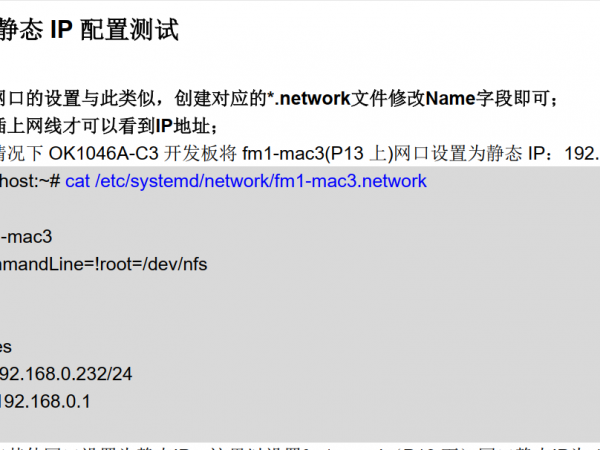

请问如何修改每个网口的ip地址,需要重启后还能生效,在etc/net。。下没看到相关配置,小白请指导下,tks

您可以看一下使用手册的,3.2.1动态/静态IP配置测试章节。
修改网口配置位置:/etc/systemd/network/fm1-mac3.network
修改DNS配置:/etc/systemd/resolved.conf 屏幕截图 2022-10-17 085452.png
收到多谢,我已经找到了  详情 回复 发表于 2022-10-25 10:13

收到多谢,我已经找到了
