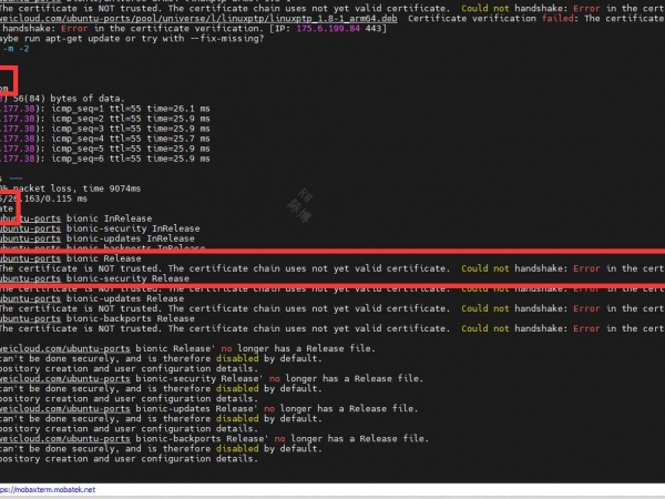

发表于 2022-10-24 11:20:15
Certificate verification failed: The certificate is NOT trusted. The certificate chain uses not yet valid certificate.
chen8bo5
52
255
76 FD
2022-9-21
6 小时
16
52
楼主
chen8bo5
发表于 2022-10-24 11:38:25
开发板时间设置错误,还是去年的时间。把时间设到现在就行了
1.首先同步一下系统时钟(确保现在板卡可以正常上网):
date -s "2022-09-30 10:26:00"
hwclock -w
systemctl enable systemd-timesyncd.service
重启板卡,使用date命令查看一下时间是否同步
