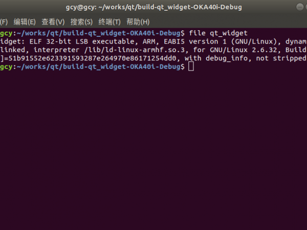

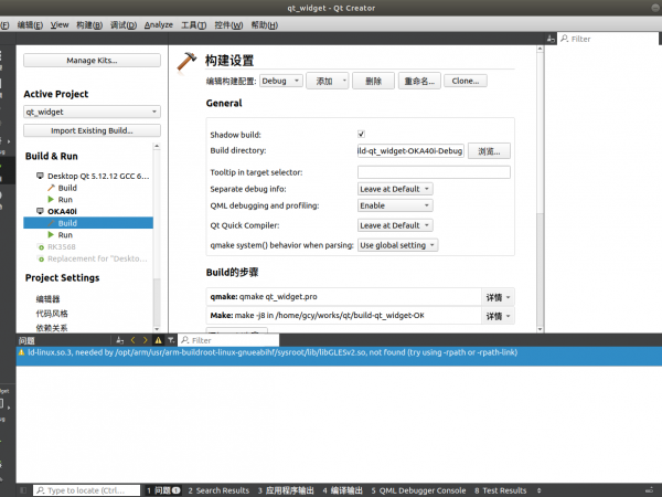

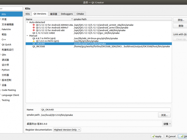

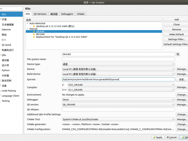

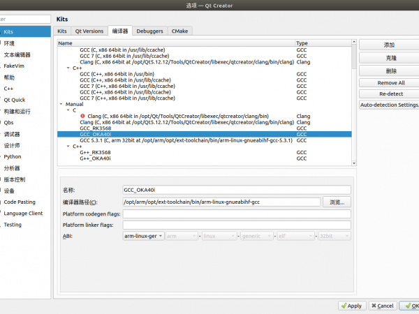

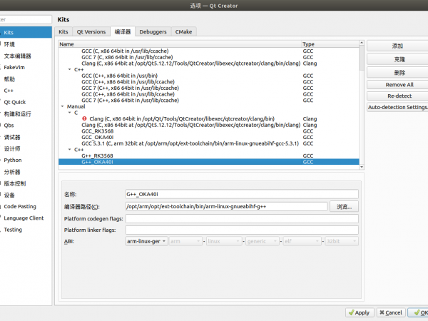

楼主| cnfushao 发表于 2022-10-27 11:32:22 | 显示全部楼层
看下我上传的截图,分析下原因

楼主| cnfushao 发表于 2022-10-27 11:36:39 | 显示全部楼层
zhichao 发表于 2022-10-27 10:11
配置有问题,工程选的配置不是手册上配置的编译器
这个编译出来的程序
