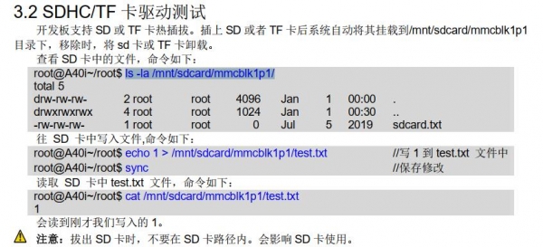

在做3.2 SDHC/TF 卡驱动测试的时候,插入sd卡
# create /mnt/sdcard/mmcblk1p1
# cd /mnt/
# ls -al
total 8
drwxr-xr-x    2 root     root          4096 Nov 30  2021 .
drwxr-xr-x   21 root     root          4096 Jan 12 19:30 ..
插入SD卡,显示上面内容,
在/mnt/下面没有东西。正常情况应该会有挂载后的/mnt/sdcard/mmcblk1p1目录的吧
这需要怎么做能自动挂载到/mnt下面
