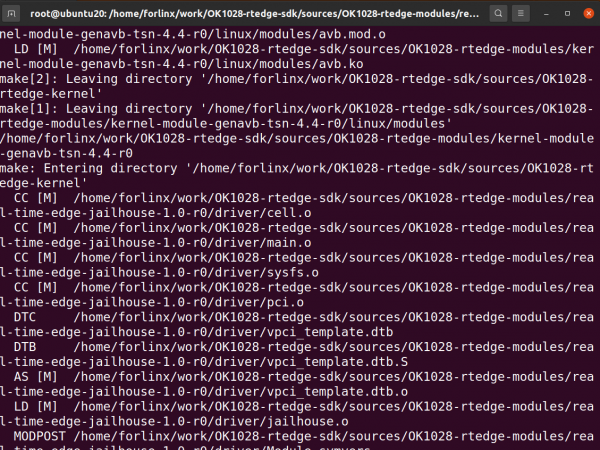

我在编译RT-Edge时遇到了问题,按照飞凌的用户编译手册进行编译,最终结果是这样的,不知道是哪儿的问题,编译过程都是按照手册来的

楼主| zhy1 发表于 2022-11-8 12:59:33 | 显示全部楼层
想起来了,有个地方操作不一致
手册中这里是:
forlinx@ubuntu20:~/work$ sudo -s //切换到root用户身份 [sudo] password for forlinx: //按提示输入密码forlinx,按回车即可,无回显 root@ubuntu20:/home/forlinx/work# tar OK1028-rtedge-sdk.tar.bz2 //解压源码 … …此处省略解压信息 root@ubuntu20:/home/forlinx/work# cd /home/forlinx/work/OK1028-rtedge-sdk/ //进入到源码目录
但是我在解压时无法解压:
我使用的是tar -jxvf OK1028-rtedge-sdk.tar.bz2
最终Image_output目录中没有rtedge.img文件

Image_output这里面的文件是经过全编译后才会生成的。
这个我明白,图片里面发的就是全编译之后的结果,与手册里面全编译后的显示明显不一致,有异常,并且全编译完之后Image_output文件中没有rtredge.img文件,其他的文件都是有的,2楼我描述的是跟手册中的操作不一致的  详情 回复 发表于 2022-11-8 17:05

楼主| zhy1 发表于 2022-11-8 17:05:19 | 显示全部楼层
这个我明白,图片里面发的就是全编译之后的结果,与手册里面全编译后的显示明显不一致,有异常,并且全编译完之后Image_output文件中没有rtredge.img文件,其他的文件都是有的,2楼我描述的是跟手册中的操作不一致的地方,不是说解压之后没有生成rtredge.img文件

您用的是我们的开发环境吗?看您的打印信息中是缺少一个打包的命令,建议您下载我们的开发环境进行编译。或者您尝试自己安装一下img2simg、simg2img命令,看看是否有效果。  详情 回复 发表于 2022-11-22 09:25

hai 发表于 2022-11-22 09:25:33 | 显示全部楼层
这个我明白,图片里面发的就是全编译之后的结果,与手册里面全编译后的显示明显不一致,有异常,并且全编 ...
