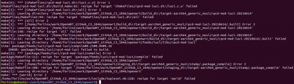

前段时间编译没有问题的,如今却编译不通过了。
我在make menuconfig 里面也没找着 rpcd-mod-luci 这个选项呀,也不知道怎么去掉。

您可以尝试clean一下,然后重新编译看看是否还有问题。这个openwrt确实在编译时会出现各种各样的错误,如果还是不行的话,建议再网上搜索一下,看看有没有解决办法。
谢谢!我只能拿以前编通过时的feed以及target替换到当前的,编译通过了。  详情 回复 发表于 2022-11-23 19:33

谢谢!我只能拿以前编译通过的feed以及target替换到当前的,编译通过了。
