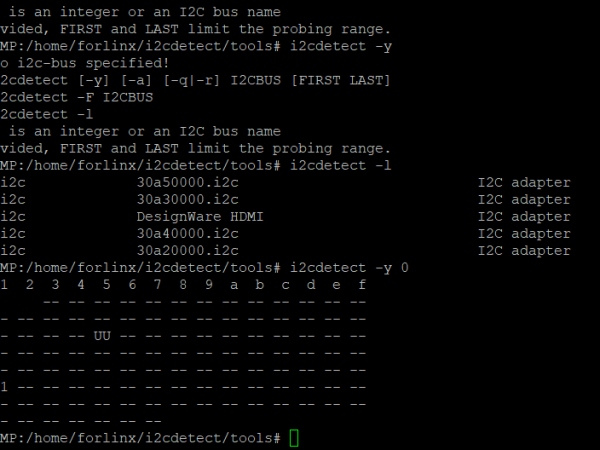

楼主| 盈智科技 发表于 2022-11-30 20:08:12 | 显示全部楼层
我在imx8mp里装了一个i2cdetect工具看了一下,我感觉是不是把我的两个ADS1115挂在i2c的总线上搞就可以了吧?请问还需要自己搞驱动编译内核嘛?

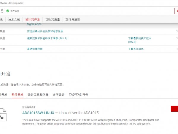

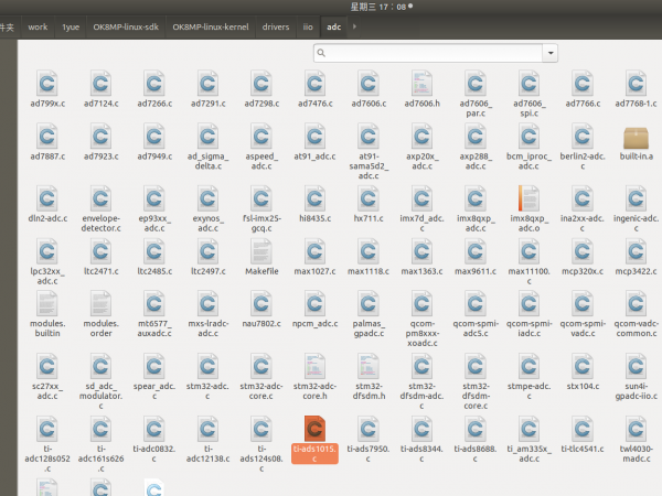

L_S_H 发表于 2022-12-1 09:11:07 | 显示全部楼层
我在imx8mp里装了一个i2cdetect工具看了一下,我感觉是不是把我的两个ADS1115挂在i2c的总线上搞就可以了 ...
是需要驱动支持的,我这边也帮您看了一下ti官网,目前他这个驱动是有在内核中存在的,需要您编译到内核当中,您这边判断一下是否可用附:ti介绍(Linux驱动程序支持ADS1015和ADS1115 12位adc,集成了MUX、PGA、比较器、振荡器和参考。Linux驱动程序支持通过I2C总线进行通信,并与IIO子系统进行接口。)
22
