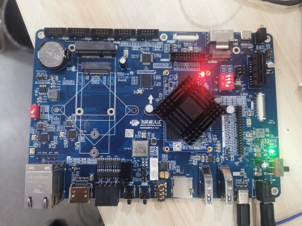

jssys04 发表于 2022-12-8 11:24:53 | 显示全部楼层 |阅读模式
uuu_imx_android_flash.bat -f imx8mp -e
1:1      1/ 1 [HID(W):LIBUSB_ERROR_TIMEOUT           ] SDPS: boot -f u-boot-imx8mp-evk-uuu.imx.link
反复插拔usb也是一样,这个怎么解决?
