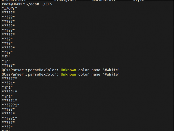

您好!编写了QT程序在控制板子上运行,运行出现中文字符不能显示的问题,如下图1;

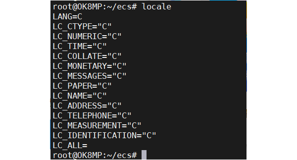

QT程序采用的是utf8的编码格式,板子上面的格式应该是ascii的如图2
查找过飞凌论坛上面关于修改命令行显示中文的设置,但是好像没有用

楼主| Dsz 发表于 2022-12-28 23:49:30 | 显示全部楼层
这是操作的截图

Q_Y_X 发表于 2022-12-29 09:22:30 | 显示全部楼层
您export LC_ALL=en_US 用这个命令导出环境变量后,查看时实际是没有导出的。您重新试一下这里。
然后您可以参考一下https://blog.csdn.net/weixin_48424192/article/details/109306885该链接,
如果您那里还有不行,方便的话可以将您的源码发送到我们的技术支持邮箱linux@forlinx.com,备注好您的平台和问题,我们来帮您测试一下。
Dsz
感谢感谢、已经将解决  详情 回复 发表于 2022-12-29 09:42

楼主| Dsz 发表于 2022-12-29 09:42:25 | 显示全部楼层
然后您可 ...
感谢感谢、已经将解决
