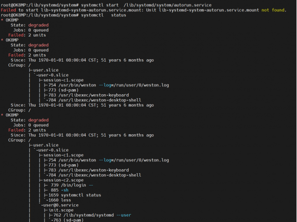

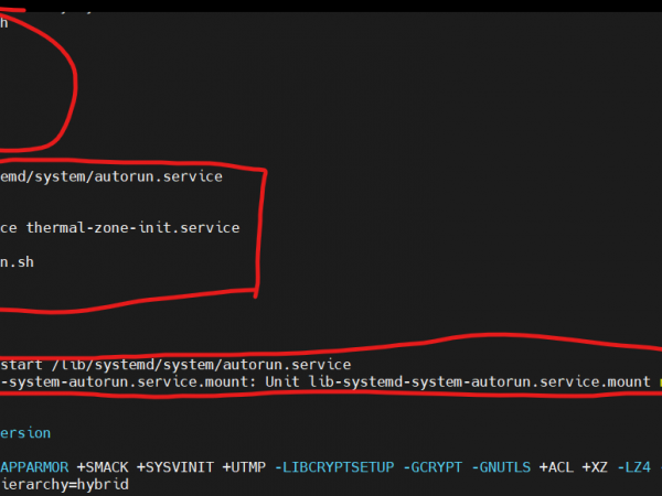

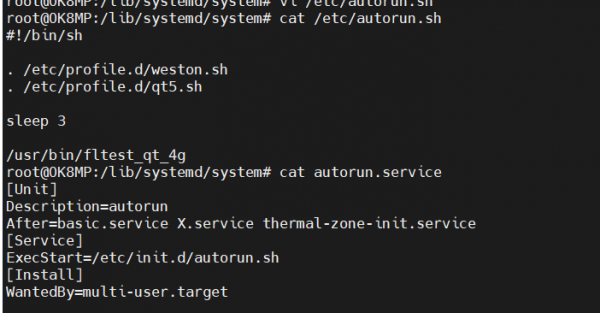

根据IMX8MP教程中给的流程,通过systemd设置自启动程序,其中autorun.sh路径在/home/root中,下面是设置文件与服务,结果通过启动服务测试,发现设置的自启动服务没法儿运行,请问各个大佬,这个是什么问题呢?基本上都是按照给的流程进行的

您那边先尝试按照我们应用笔记,先把4g这个qt应用运行一下,在换成您那边的应用试一下,您这个有对这个自启服务进行使能吗
systemctl status 查看一下服务状态  详情 回复 发表于 2022-12-29 11:30
Dsz
试了一下4G应用的程序,还是不行,这是执行的代码  详情 回复 发表于 2023-1-5 10:24
