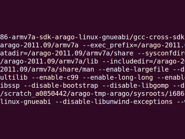

root 下 arm-arago-linux-gnueabi-gcc -v测试无问题

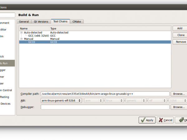

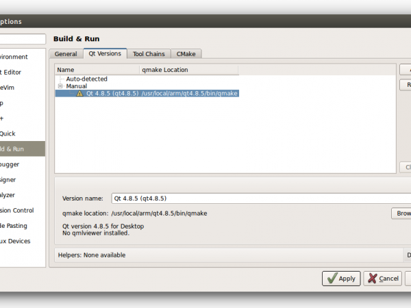

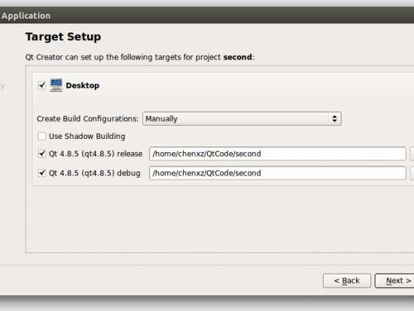

创建的工程如下

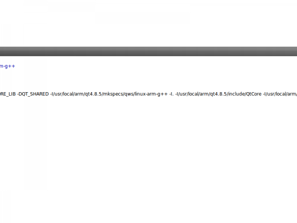

run的时候直接报错
目前疑问, 这个arm-linux-g++ 是我需要配置一下什么东西让他指定为/usr/local/arm/cross/am335xt3/devkit/bin目录下的arm-arago-linux-gnueabi-g++ 这个吗?还是有一些其他配置需要修改,
麻烦解答一下,谢谢

ljb2019001 发表于 2022-12-30 10:51:30 | 显示全部楼层
建议命令行下在源码目录使用arm-qmake,生成Makefile后,再make编译
